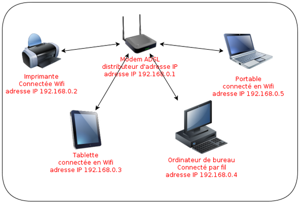

1.    Nous ne sommes pas seul à être connecté à la Box avec notre PS3 ! Souvent les proches au travers de PCs, de tablettes ou de portables consomme aussi une partie de la bande passante.

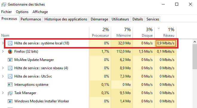

2.    Un PC allumé mais que personne n’utilise ne veut pas dire qu’il ne consomme pas de data. Sur Windows 10 par exemple les téléchargements des mis à jour se font automatiquement et peuvent bloquer le simple fait de surfer sur Internet comme décrit dans la copie d’écran plus bas avec une consommation de 1Mo/sec voir beaucoup plus.
3.    Si on n’utilise pas un câble réseaux, la consistance du signal Wifi peut aussi poser problème par des interférences, des obstacles ou l’éloignement de sa PS3.

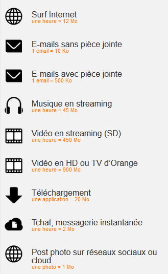

Voici plus bas un ordre d’idée de consommation data par type d’activité :
Pour la PS3 le mode multi-joueurs consomme très peu de data de l’ordre de 100Ko max par seconde autrement dit 0.1 Mo/sec.
Donc même quelqu’un avec un débit modeste de 1Mo devrait pouvoir ne rencontrer aucun problème sur ce point précis.

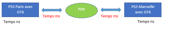

Le jeu dans le contexte multi-joueurs
Pour gérer le mode multi-joueurs un jeu doit disposer d’un moteur dédié à la gestion de la synchronisation réseaux entre les différents joueurs avec des localisations diverses en France et à l’étranger.
Le problème principal du réseau est la lenteur de synchronisation entre les différents clients (Les joueurs). En effet, si le temps de calcul d'une machine peut être de l'ordre de la nanoseconde (0.000000001 sec), une transmission via le réseau reste de l'ordre de la milliseconde (0.001 sec).
Cela commence à poser des problèmes (de logique de jeu) lorsque les clients ont un temps de réponse supérieur au temps de rafraîchissement du jeu. Dans ce cas les clients risquent de ne pas voir les évènements au même moment ce qui génère les « fameux » Lags.
Pour simplifier, au sein de la PS3 on va très vite pour l’expression du jeu mais lorsqu’il s’agit de transmettre une information d’un joueur se trouvant à Paris avec un joueur se trouvant à Marseille ça peut poser soucis car l’information est véhiculée beaucoup plus lentement.
Schéma résumant la situation :
En résumé, si le temps de réponse réseaux est trop important entre le client et le PSN la synchronisation des évènements du jeu s’en trouvera altérée générant dans un premier temps des Lags puis si ça perdure la logique du jeux (Partie moteur multi-joueurs) décide de déconnecter le joueur posant souci pour ne pas pénaliser les autres.
Donc le temps de réponse réseaux est l’élément le plus important car c’est lui qui va déterminer la stabilité dans le contexte multi-joueurs.
On peut considérer qu’un temps de réponse aux alentours de 50 ms est suffisant si il reste linéaire dans le temps.

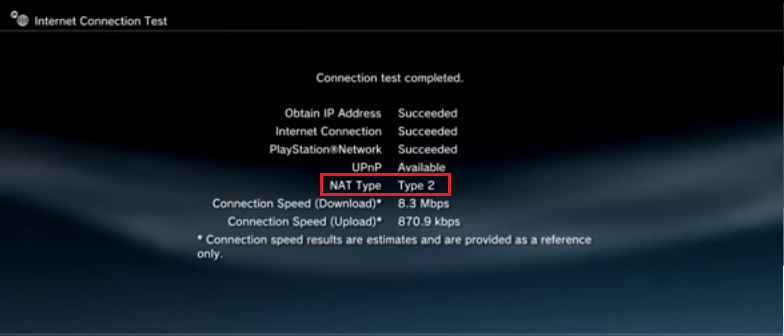

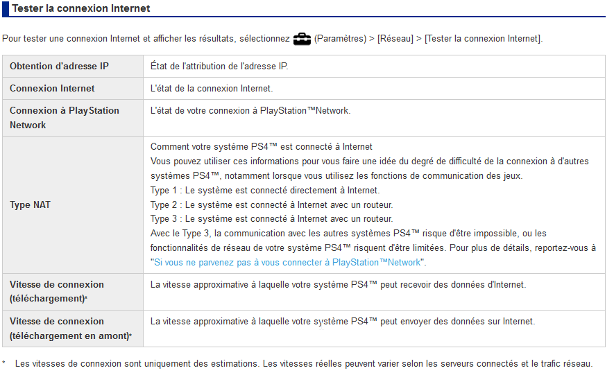

Sinon, la première chose à faire est d’aller tester sa connexion réseau dans la partie réseau de sa PS3.
Si vous voyez que le type de connexion NAT est 1 ou 2 c’est bon.
Pour information, voici un tableau qui résume la signification des connexion NAT de Type 1,2 ou 3 mais aussi l'état du PSN:
En résumé :
Type 1 : Vous avez demandé à votre opérateur d’avoir une IP fixe, c’est-à-dire que votre IP sur Internet ne changera jamais. Ce qui vous permet par exemple d’héberger directement un site Internet sur votre ordinateur.
Type 2 : C’est la configuration que la grande majorité des gens ont, vous passez par une Box qui fait office de routeur.
Type 3 : C’est par exemple quand vous établissez une connexion entre votre PS3 et avec votre portable qui fait office de Hotspot Wifi ou que votre Box est trop restrictif au niveau de son pare feu (Firewall).
Note : Comme indiqué sur le tableau plus haut, le NAT type 3 peut poser des problèmes de compatibilités avec d’autres joueurs dans le contexte du psn.
Comme dit aussi un peu plus haut aussi si votre Box est trop restrictive au niveau de son pare feu et empêchant la bonne communication entre votre ps3 et le psn il peut être nécessaire de revoir la configuration de votre box.

-    QU’EST QU’UNE ADRESSE IP ?
Une adresse IP est un numéro unique permettant à un ordinateur de communiquer dans un réseau.
Il ne peut pas y avoir plusieurs ordinateurs avec la même adresse IP dans un même réseau.
On peut comparer l’adresse IP à un numéro de téléphone :
« Il ne peut pas y avoir plusieurs téléphones avec le même numéro … sinon, je vous laisse imaginer le bazar lorsque vous voulez appeler quelqu’un ! »

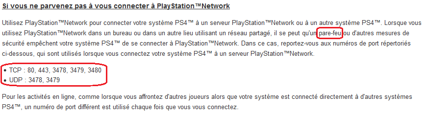

Voici plus bas la liste des ports TCP que la ps3 utilise avec le psn vous véhiculer les données.
Si ses ports TCP sont limités au niveau de votre pare feu au sein de votre Box vous allez passer d’une connexion de NAT de Type 2 vers une connexion de Type 3.
Il est possible de changer la politique de filtrage de votre pare feu pour repasser en NAT Type 2. Suivant le type Box (Orange, Free, SFR …) il faut aller dans le menu de configuration approprié et apporter les modifications nécessaires.

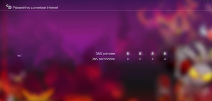

Amélioré le temps de réponse de son Ping
Il est aussi possible dans la configuration réseaux de votre ps3 de changer le serveur DNS par défaut pour améliorer le temps de réponse du Ping et mettre celui du DNS publique Google par exemple.
Voici la procédure :

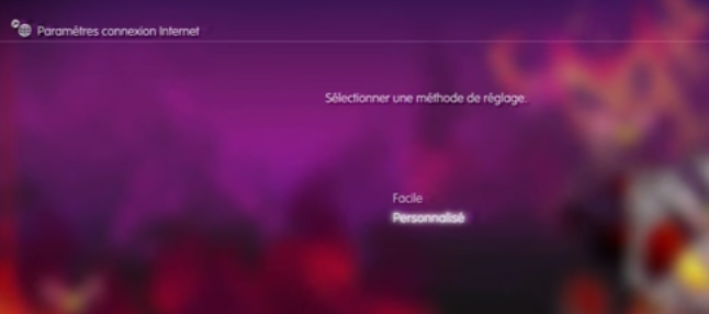

1.    Configuration personnalisée

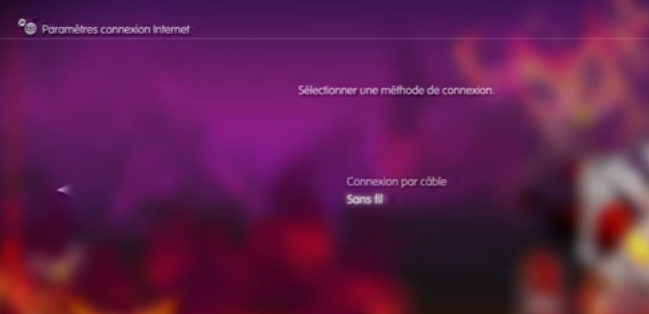

2.    On choisit le type de connexion câble ou wifi

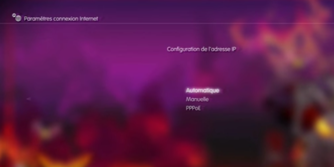

3.    Laissez obtention de l’adresse IP en automatique

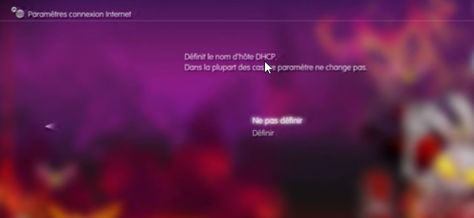

4.    DHCP ne pas configurer

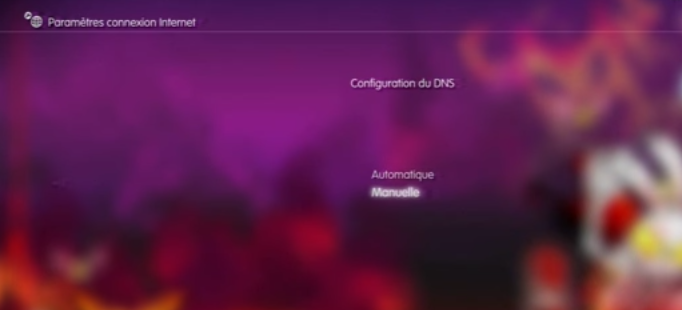

5.    Configuration DNS manuel
6.    DNS publique Google
DNS Primaire         8.8.8.8
DNS Secondaire     8.8.4.4

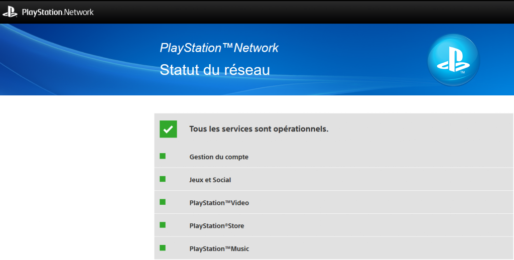

Sony a mis en place un site où il est possible d’avoir l’état su PSN et voici l’URL : https://status.playstation.com/fr-FR/
Si tout est vert coté PSN et que vous rencontrez des difficultés en mode multi-joueurs, ce tutoriel j’espère pourra vous aider à isoler la source du problème.
