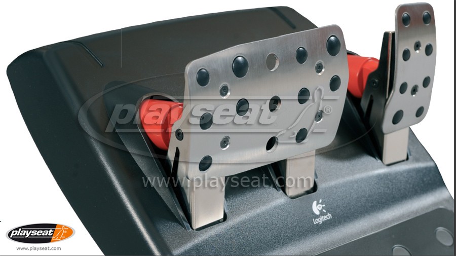

Salut  Manice si tu veux éviter de démonter tu as aussi cette solution
cela se trouve sur le site officiel Playseat ou Amazon je crois ( sur matériel.net aussi il y a un certain temps) au prix de 50 Euros , à voir !
PostPosted: Mon 7 Sep 2015 - 15:58    Post subject: Modification pédales G27 Reply with quote
Merci pour l'info Marko  Wink
