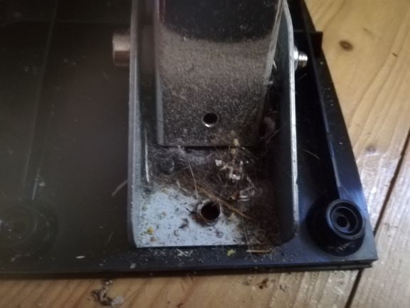

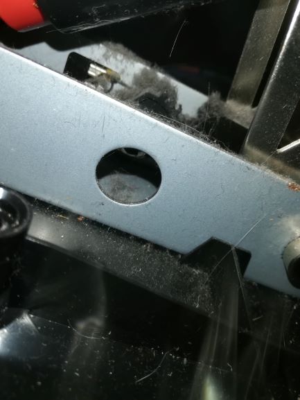

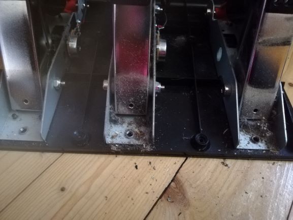

Comme moi , vous avez peut être connu un problème avec votre pédalier  et vous vous êtes peut être demandé comment remédier au problème de l'encrassement des mécanismes de vos pédales...

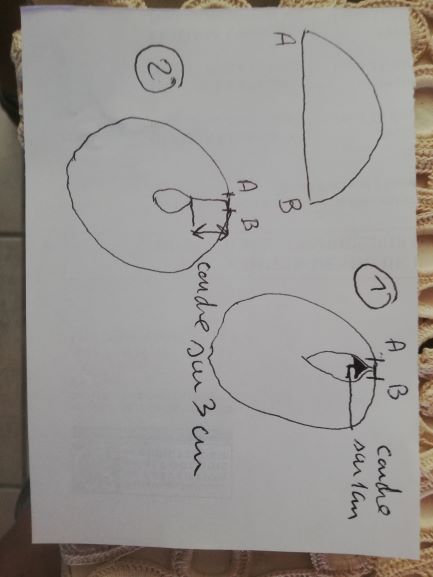

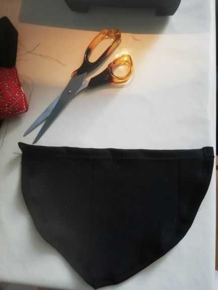

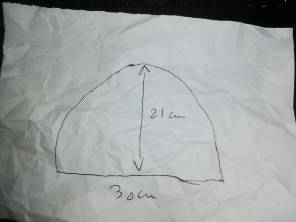

Tout d'abord dessiner un demi cercle comme indiqué  sur la photo.
Ensuite faire un ourlet de 5 mm tout autour

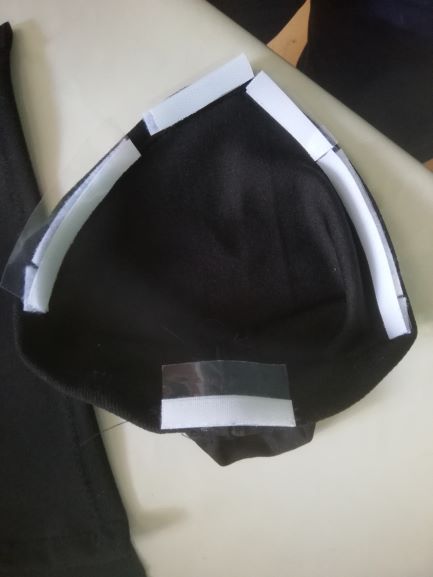

Installer une bande velcro sur la quasi totalité du pourtour  Personnellement j'avais du velcro suffisamment large pour qu'il soit fendu en deux ( Velcro auto collant à la base )

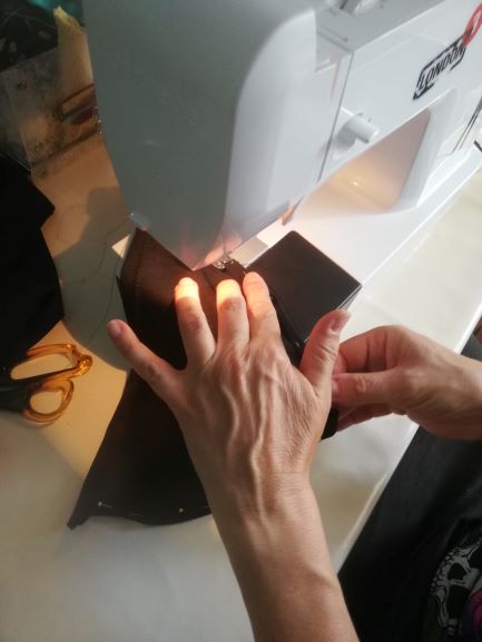

lorsque l'ourlet est  fait ,  plier la pièce et coudre les 2 côtés par le devant sur 3 cm environ comme indiqué sur le croquis ci dessous... Cela va faire comme une chaussette que vous pourrez enfiler sur les pédales (c'est là que le tissu élastique possède son intérêt car il s'ajuste tout seul autour et au ras de la pédale.
 Disposer ensuite  le velcro tout autour de la pièce de tissu ( une bande devant, deux derrière et 1 de chaque côté (ici , la bande velcro autocollante va vous permettre de coller la deuxième partie directement sur le socle plastique des pédales....

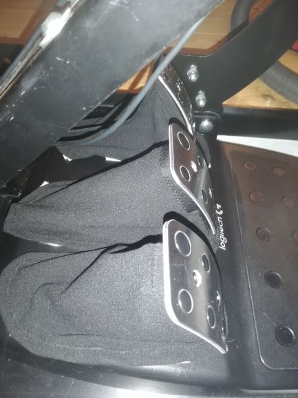

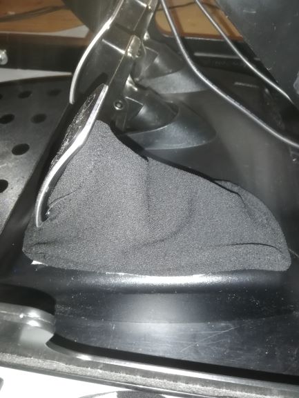

Voici ce que ca donne !
Et en espérant dire bye bye à tout jamais au problème de fonctionnement des pédales à cause de la poussière !
